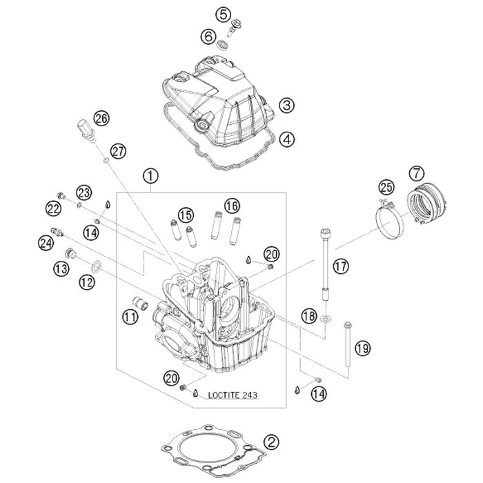

Was den Kühlwasser Temperatur Sensor angeht, habe ich das selbe Problem. Die korrekte Spannung (5 Volt) und die Masse sind nachweisbar am korrekten Pin am Stecker. Die Messleitung geht ebenfalls an den korrekten Pin (19) an den Tacho. Trotzdem habe ich keine Balken.
Auch hier könnte ich mir einen unterschiedlichen Sensor vorstellen.
