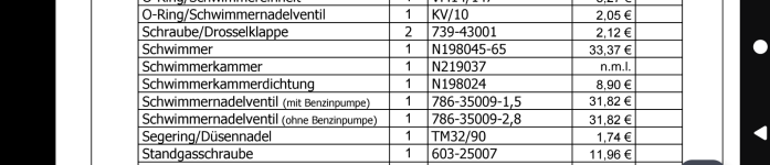

Interessant in diesem Zusammenhang, dass Topham das Schwimmernadelventil in zwei Ausführungen anbietet. Einmal für die Verwendung mit und einmal ohne Benzinpumpe.
@Weity1980 Das was du gezeigt hast, scheint die Version für Motorräder ohne Benzinpumpe zu sein. (2,8mm).
Das ist natürlich auch sehr interessant dass sich bei Verwendung einer Benzinpumpe der Bohrungsdurchmesser im Nadelsitz von 2,8mm auf 1,5mm verkleinert.
Das könnte dann natürlich auch die Ursache für das Problem sein wenn hier ein Standard 2,8mm Nadelsitz verbaut ist.
Hallo,
lt. Ersatzteillisten ist jedoch bei der Adventure immer das 2,8 mm Ventil verbaut...
